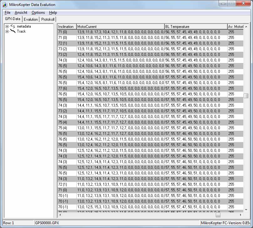

Тоже вопрос, связанный с батарейкой, нужен совет из опыта.
Есть гекса, весит где-то 5800 г все вместе. Летаем на Flightmax 8000 4S акках примерно по 5 мин, они пухнут со временем. Перегруз по току - это понятно. По логам потребление выше 90А не бывает, токи на BL2.0 иногда доходят до максимальных 20А (регули охлаждаются об луч через пасту с двух сторон).
Ща встряли, что акков нет, есть Flightmax 5000 4s 30С.
Коптер с таким будет легче на 300 г, а если 2 в параллель тяжелее на 200 г.
И вот у меня делема, пробовать с одним или с 2-мя?
С 2-ми моторчикам и регулям будет несладко, с одним акку?
 Заголовок сообщения: Re: Про батарейку есть вопрос.

Вот с двумя по 5000мА
table.jpg [ 212.55 KiB | Просмотров: 5376 ]
Попробовал и с одним и с двумя
С одним акк вспух после полета
С 2-мя тоже немного увеличились, но и время прилично увеличилось
Средний ток на регулях вырос на 2-3А
Температура вообще по-моему не изменилась

температура-то детская :).
можете смело догружать
