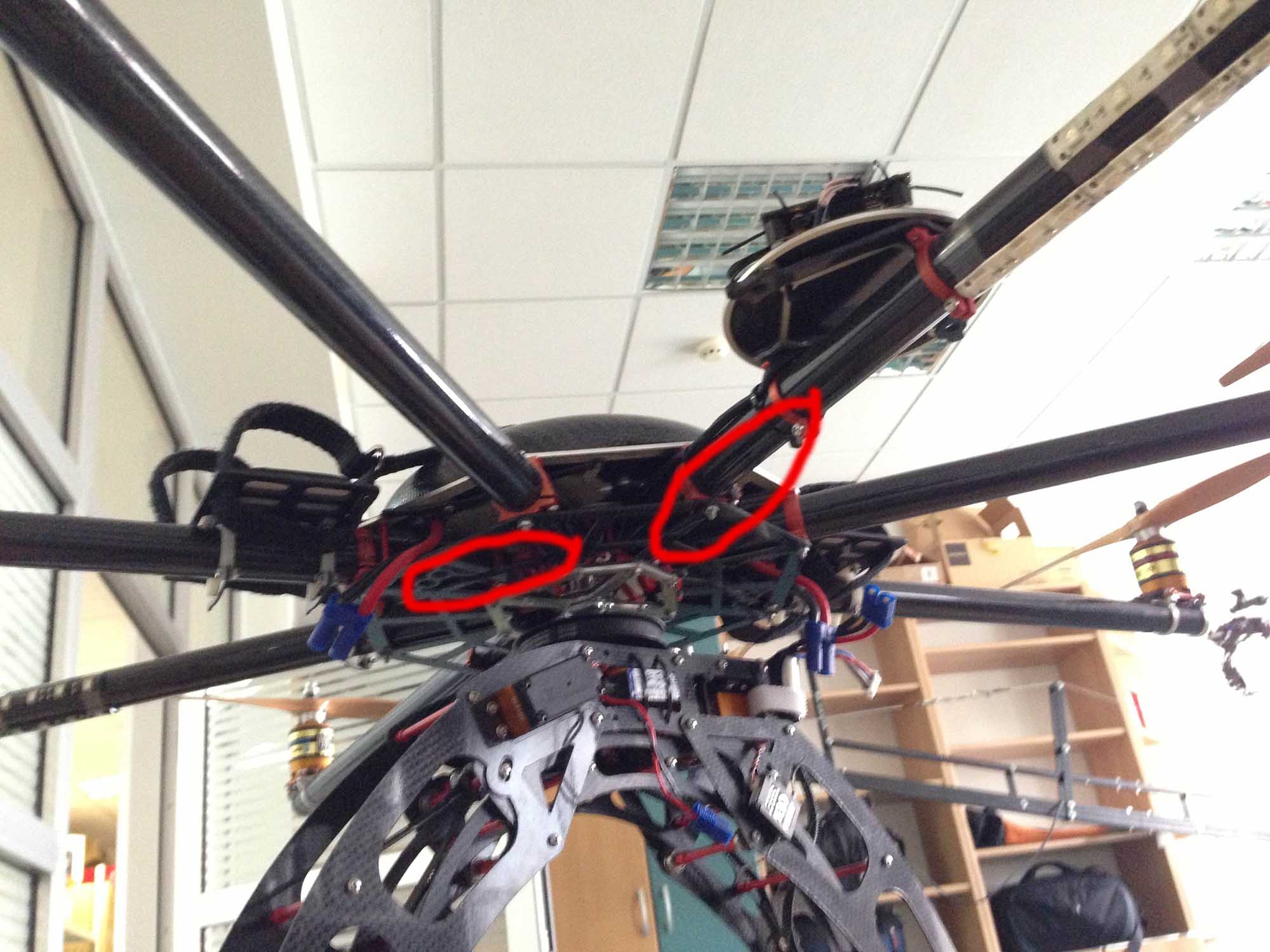

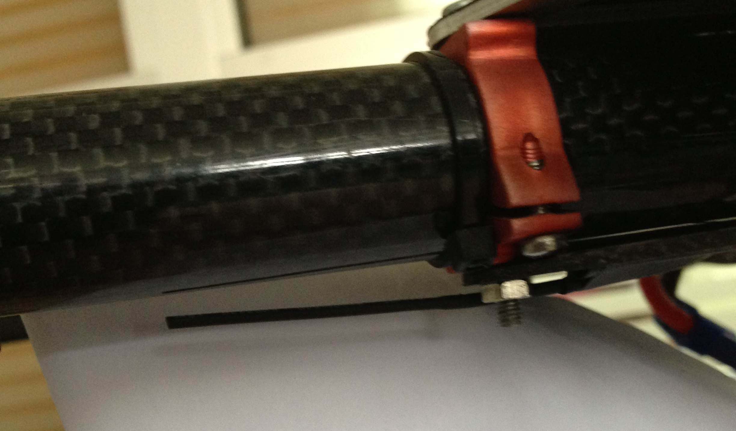

СообщениеДобавлено: 09 сен 2013, 13:15
AKlion писал(а):
Сфотографируй антенки приёмника.
Сфотографировал.
Вдоль задней балки - обнаженный кончик антенны находится на расстоянии от карбоновой задней балки. (видно на фото)
Второй - изолентой зафиксирован к низу пластины.
Там вроде у них равнозначные антеннты - и для приема, и для передачи телеметрии.
как правильнее?

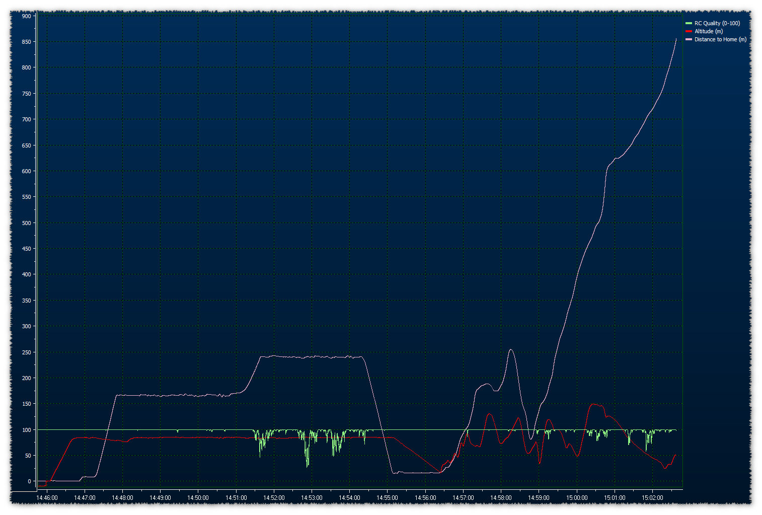

кстати свежий лог полёта "камикадзе", где удаление от дома было 900м :)
салатовый - качество приёма футабы t8fg
Комментарий к файлу: Лог-файл реального "полёта" на 900м
2013-09-09_201227.png [ 80.44 KiB | Просмотров: 6720 ]

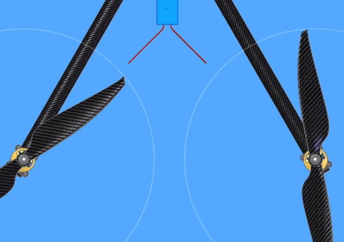

Нарисуйте два таких бублика вокруг антен. Я тоже изначально думал что это не наилучший вариант.
images.jpeg [ 6.51 KiB | Просмотров: 6716 ]

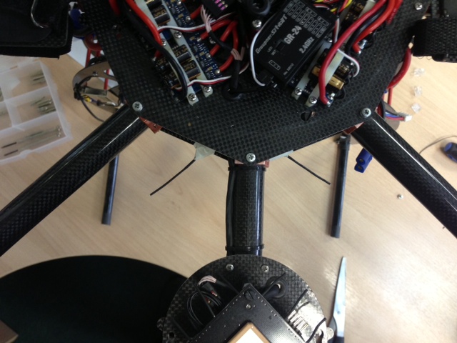

СообщениеДобавлено: 10 сен 2013, 14:52
Как-то так в итоге пусть торчат.
А кто в курсе, там 2 антенны одинаково и принимают и передают телеметрию поочереди?
фотография.JPG [ 118.51 KiB | Просмотров: 6706 ]
