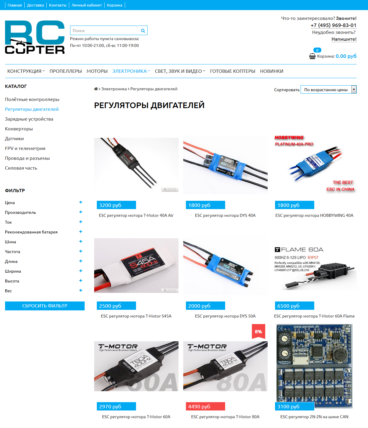

барыжат конченным говнищем.
например работа "регулей" типа т-моторс 45А.
http://rccopter.ru/product/esc-regulyat ... motor-s45a
регули - полное говнище.
и на сайте тмоторов про них ни слова.
"работа" регулей:
скрин с сайта барыг этих:
Комментарий к файлу: говнорегули
2016-11-10_021150.png [ 442.38 KiB | Просмотров: 7388 ]
ассортимент:
Комментарий к файлу: выбирай на вкус
2016-11-10_020029.png [ 779.08 KiB | Просмотров: 7388 ]

Касательно "поддельности" регулей:
S45 не представлена на официальном сайте просто потому, что это старая модель. У нас на складе просто ещё остались какие-то нераспроданные остатки.
Смотрите сами слепок страницы этого товара на официальном сайте тмотор: https://web.archive.org/web/20141223085 ... 7/187.html
Мы не продаём подделок и закупаем продукцию T-Motor напрямую у производителя.
Повторяю - мы является официальным дистрибьютором T-Motor в России: http://www.rctigermotor.com/html/distri ... pe/russia/
Касательно видео с возгоранием, которое произошло, по всей видимости, аж летом:
Ссылку на видео уже отправили в T-Motor, чтоб они разобрались с ситуацией. Как поступит какая-то информация, обязательно сообщим.
Хочу обратить внимание, что мы продали более сотни регуляторов этой модели и за всё это время о браке сообщил лишь 1 покупатель, которому мы поменяли регулятор:
Мы идём на контакт с покупателями и почти всегда меняем бракованные комплектующие.
Если у вас есть какие-то вопросы или претензии - смело пишите на почту sales@rccopter.ru с пометкой "для Игоря с форума copterworks".

Одно дело, когда вы продаёте хоть устаревшую но оригинальную электронику.
Совсем другое, когда вы продаёте пусть и оригинальную электронику но с софтом SimonK.
Это уже НЕ T-Motor.
У T-Motor есть свои регуляторы со своим, оригинальным софтом с частотами до 621 герца.
Вот за них T-Motor отвечает.
Если на видео ваши регуляторы с софтом SimonK и вы послали вопрос/претензию в T-Motor ... будете посланы лесом, вплоть до полной остановки отпуска вам своей продукции.
Как не благонадёжному партнёру.
Это уже НЕ T-Motor.
Мы не занимаемся перепрошивкой регуляторов.
Получили продукцию напрямую от Т-Мотор -> наклеили стикер с артикулом -> отгрузили покупателю. Всё.
там, где снималось - весь год лето.
это на другой стороне земли вообще :)
чем эти ВАШИ выгорающие регули усугубили ситуацию...
т.к. сейчас люди попадают на оооч приличное кол-во бабла на замену железа, работу людей, пересылки и проч.
у тмотор наверное всё что барыжиццо - это просто тупо хоббивинги с наценкой раза 2 на сам тмотор и цепочку барыг.
а конкретно эти регули - ну просто шлак вообще полный.
довелось было пощупать лично летом еще...
банально даже калибровка диапазона тротла - через жопу.
на 6s - хоть убейся не калибровались.
случайно понизил до 4s - опа! откалибровались все...
первый же полёт - перегрев регуля и выгорание в воздухе.
и это на токе-то 7а!!!!!!
а на видео видео, что один мотор не сумел сразу крутиться, регуль вдул тока "от души", и выжег себя , а то и еще и мотор...
у Саймона я чёта не помню таких приколов с выжиганием.
такое было у меня один раз на регулях каких-то 4х летней давности, но унюхал, что лаком запахло палёным :)... вырубил...
при этом практически никаких проблем с тмоторами (которые хоббивинги и с их же хобивинговской прошивкой) не было у нас,
вылетов суммарно по всему железу уже за 10000 наверное....
