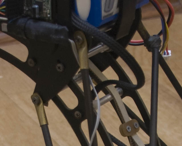

Чтобы отвлечь от полюбившейся темы про Андрея закину фотку
Вес 60г
Проверено на прочность быстрым спуском об землю с разряженным аккумулятором
Трубки 5х0,5
1.jpg [ 75.07 KiB | Просмотров: 6200 ]

алюминь или карбон трубки?
я тоже подобное что-то давно делал... прикольно пружинили :)

Карбон. Шмяк где-то 1 м/с 6 кг выдержали, правда не в асфальт, а в землю.

если уж на то ... то давайте с подробностями а не общее фото никакого разрешения.
Каковы узлы крепления наверху, как и чем лучи сводятся внизу, оптимальные и субоптимальные углы между деталями и так далее.

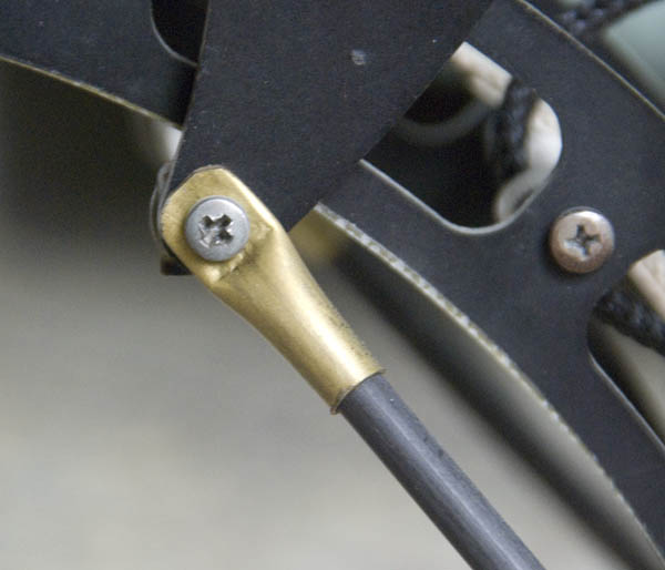

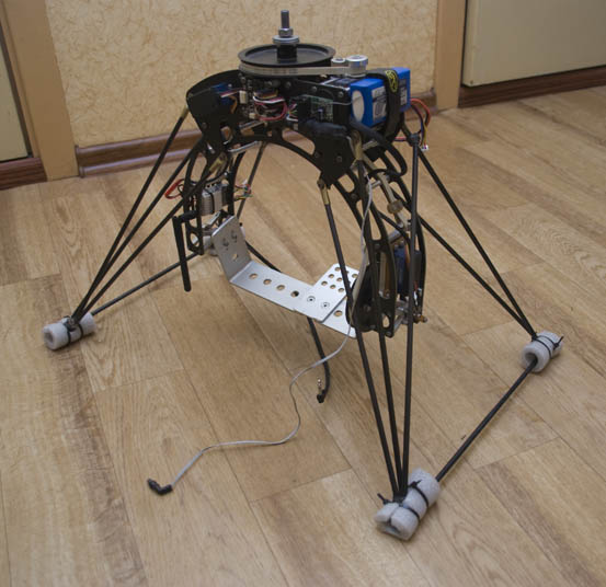

Оптимальные размеры:
ширина - чтобы в кадр не попадали, у меня 450мм
высота - чтобы фотик не доставал до земли
глубина - зависит от мастерства пилота, у меня 300мм
Материалы:
Трубка карбон с хоббикинга: 5х0,5
Нитка х.з. какая
Смола эпоксидная
Трубка латунная 6х0,5
Сверло 3,1
В тисках заплющил трубки, вставил туды другие трубки с эпоксидкой
В местах соединения трубок тупо все ниткой замотано с эпоксидкой
После нескольких посадок на асфальт понял, что нужно кукую-нибудь мягкую
фигни снизу прилепить, чтобы трубки, которые вниз торчат, не крошились.
2.jpg [ 52.04 KiB | Просмотров: 6184 ]
3.jpg [ 58.37 KiB | Просмотров: 6184 ]
